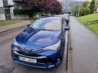

Добрый вечер всем владельцам тойота авенсис,если можете подскажите пожалуйста,у меня на авенсисе на фаре перестала работать светодиодная бровь,в чём может быть проблема?зараннее спасибо!

по какой причине перестала гореть? сама по себе перестала, или сам пытался поменять габаритные лампы?

Сама по себе ближний и дальний работает,а габарит и бровь перестали

1.перегорел габарит смотри и лев\прв. 2.имеет смысл проверить приходящее напряжение на фару в разных положениях переключателя. 3.заглючил мозг в фаре (он в левой).

Ну вообщем я разобрался.когда перегарает габаритная лампа тогда и перестает работать бровь.всё оказалось просто
