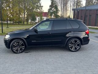

Х5, 4,4 литра, n62, на горячую дергается иногда очень сильно, ошибок нет, меняли катушки, свечи, фильтра делали прошивку коробки и мотора вырезали катализаторы, топливный насос новый. Иногда выскакивает ошибка по колодкам но и там все нормально. На холодную машина в идиале. Масло в акпп в пределах нормы.
